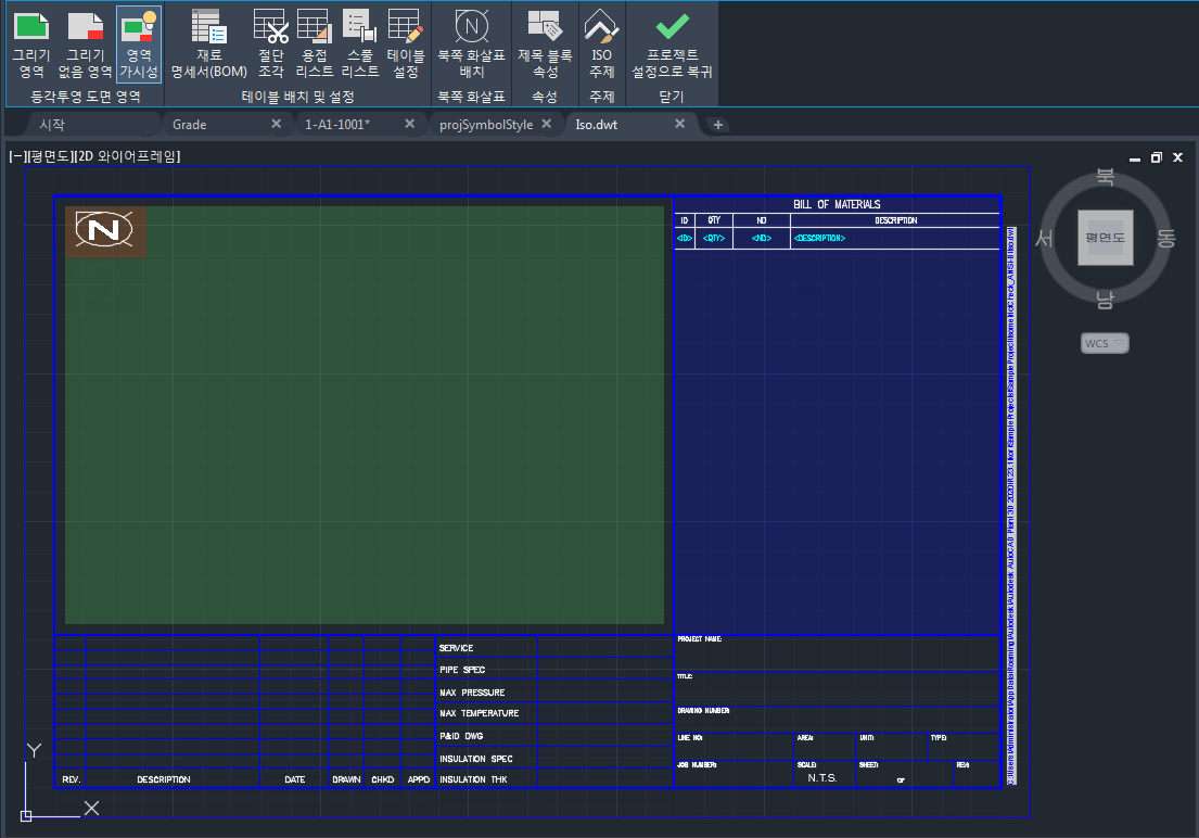

  1. 프로젝트 설정 대화상자에서 등각투영 DWG 설정을 확장합니다. 제목 블록 및 표시를 클릭합니다.
  2. 제목 블록 및 표시 창에서 ISO 스타일 옆의 드롭다운 리스트에서 스타일을 선택합니다. 제목 블록 미리보기에서 제목 블록 설정을 클릭합니다.
  3. 다음 중 하나를 수행합니다.

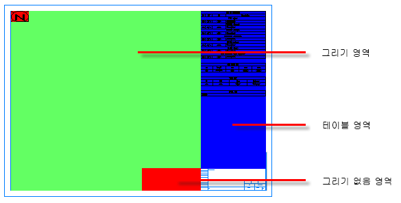

    • 녹색 그리기 영역을 조정하려면 - 녹색 상자를 한 번 클릭하고 그립을 사용하여 영역 크기를 조정합니다. 또는 리본의 등각투영 도면 영역 패널에서 그리기 영역을 클릭하고 직사각형을 그립니다.
    • 그리기 없음 영역을 정의하려면 - 리본에서 그리기 없음 영역을 클릭하고 녹색 그리기 영역과 겹치는 직사각형(빨간색)을 그립니다. ISO 도면은 이 차단된 영역으로 확장되지 않습니다.
    • ISO 도면을 포함하는 영역을 정확히 확인하려면 - 리본에서 영역 가시성을 클릭합니다. 등각투영 도면 영역을 정의하는 점선이 표시됩니다.
    • 테이블(BOM, 절단 조각, 용접 리스트 또는 스풀 리스트)을 배치하려면 - 리본의 테이블 배치 및 설정 패널에서 원하는 테이블을 클릭하고 도면(일반적으로 파란색 테이블 영역)에 그립니다.
    • 북쪽 화살표를 배치하려면 - 리본의 북쪽 화살표 패널에서 북쪽 화살표 배치를 클릭합니다. 왼쪽 위, 오른쪽 위, 왼쪽 아래 또는 오른쪽 아래를 선택합니다.
