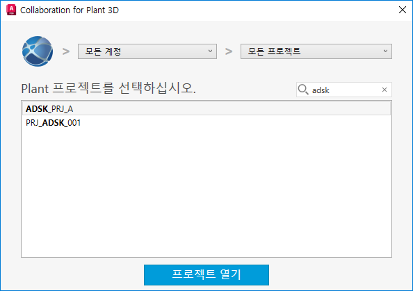

Plant 3D Collaboration 프로젝트를 열려면
  1. 프로젝트 관리자의 프로젝트 드롭다운 리스트에서 공동 작업 프로젝트 열기를 클릭합니다.
    주: Autodesk Account에 로그인하지 않은 경우 로그인하라는 메시지가 나타납니다.
    액세스할 수 있는 Plant Collaboration 프로젝트의 리스트가 표시됩니다. 왼쪽(Plant 프로젝트 위) 드롭다운 리스트에는 액세스할 수 있는 Autodesk Docs 계정이 표시됩니다. 오른쪽 드롭다운 리스트에는 해당 계정 내에서 액세스할 수 있는 Autodesk Docs 프로젝트 폴더가 표시됩니다.
    주: Autodesk Docs 계정 또는 프로젝트 폴더를 작성하지 않은 경우 Autodesk Docs 계정 또는 프로젝트 작성 방법에 대한 정보가 포함된 대화상자가 표시됩니다.
  2. 작업하려는 프로젝트를 선택하고 '프로젝트 열기'를 클릭합니다
    Autodesk Docs에서 프로젝트가 열립니다. 프로젝트 정보는 로컬로 복사되기 때문에 처음 프로젝트를 열 때는 프로젝트를 처음으로 동기화하거나 다운로드하므로 시간이 다소 걸릴 수 있습니다.
    주: 검색 상자에 입력할 때 검색과 일치하는 용어는 굵게 표시됩니다.
