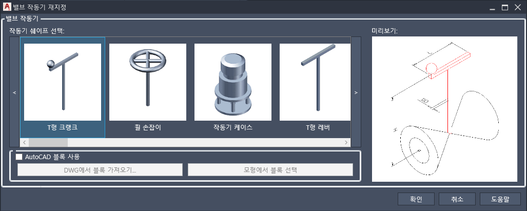

밸브 오퍼레이터 재지정 대화상자
밸브 오퍼레이터를 지정합니다.
액세스 방법
 리본: 특성 팔레트 부품 특성 밸브 오퍼레이터오퍼레이터
3D 모형에 밸브를 배치한 후 다른 오퍼레이터를 지정할 수 있습니다. 파이프 사양 또는 카탈로그에 오퍼레이터를 추가할 필요는 없습니다.
오퍼레이터 쉐이프 선택
오퍼레이터의 파라메트릭 쉐이프를 지정합니다.
AutoCAD 블록 사용
선택한 경우 블록 기반 구성요소를 지정합니다.
DWG에서 블록 가져오기
도면을 지정하고 블록 정의 선택 대화상자를 표시합니다.
plantpartconvert를 사용한 후 도면에서 블록을 가져올 수 있습니다.
모형에서 블록 선택
모형에서 블록 참조를 선택합니다.
