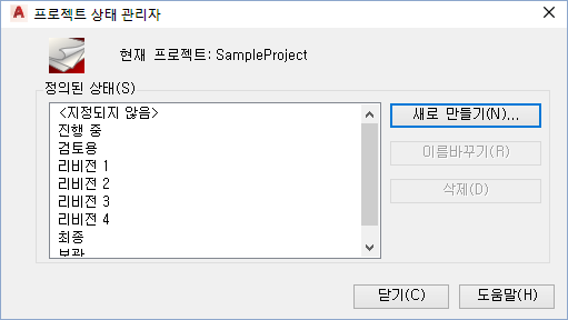

프로젝트 상태 관리자 대화상자
작업 내역 보고서를 설정합니다.
현재 프로젝트
현재 프로젝트의 이름을 표시합니다.
정의된 상태
현재 프로젝트에 대해 정의된 상태를 나열합니다. 이 대화상자의 이 리스트에서 상태를 추가하거나, 이름을 바꾸거나, 제거할 수 있습니다. 기본 상태 리스트에는 다음이 포함됩니다.
새로 만들기
작업 내역 보고서에서 사용할 새 상태를 설정할 수 있는 새 상태 대화상자를 표시합니다.
이름바꾸기
상태의 다른 이름을 입력할 수 있는 내부 문자 상자를 표시합니다.
삭제
선택한 상태를 리스트에서 제거합니다.
