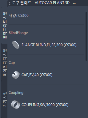

PLANTDYNAMICTOOLPALETTE
현재 사양에서 동적 파이프 사양 도구 팔레트를 로드합니다.
액세스 방법
 명령 입력:  plantdynamictoolpalette
요약
동적 파이프 사양 도구 팔레트를 활성화하거나 비활성화할 수 있습니다.
프롬프트 리스트
동적 파이프 사양 도구 팔레트가 현재 <활성화>되어 있습니다.
PLANTDYNAMICTOOLPALETTE[사용/사용 안 함]:
작동 가능
도구 팔레트에서 현재 사양을 표시합니다.
사용 안 함
동적 도구 팔레트를 사용하지 않습니다. 사양 뷰어를 사용하여 정적 파이프 구성요소 도구 팔레트를 작성하고 사용자화할 수 있습니다. 이 동작은 AutoCAD Plant 3D 2011과 호환됩니다.
