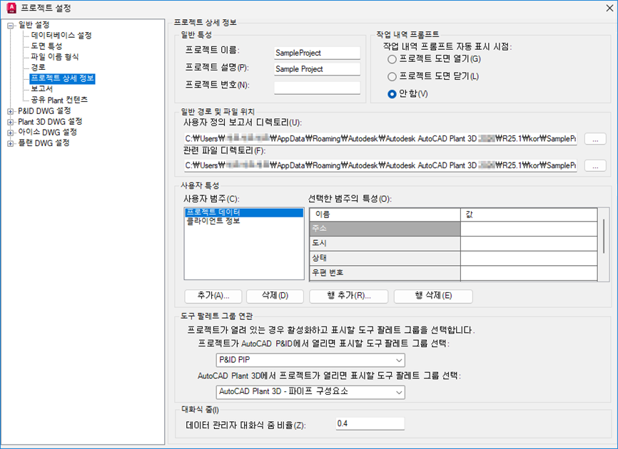

프로젝트 설정
프로젝트 및 제도 기본 설정(예: 구성요소 기호, 태깅 규칙, 주석 특성, 도면층 및 색상)을 구성합니다.
 리본: 홈 탭 프로젝트 패널 프로젝트 관리자 프로젝트 설정 클릭
 바로 가기 메뉴: 프로젝트 관리자 프로젝트 아이콘을 마우스 오른쪽 버튼으로 클릭 특성 클릭
 명령 입력:  projectsetup
프로젝트 설정 대화상자의 왼쪽에는 트리 노드라는 항목으로 채워진 트리 구조가 표시되어 있습니다. 트리 노드를 선택하면 노드 관련 내용이 오른쪽에 표시되며, 여기에서 프로젝트 설정을 변경하거나 추가할 수 있습니다.
주: 관리자는 프로젝트별 설정 및 옵션을 변경하지 못하도록 프로젝트 파일을 잠글 수 있습니다.
