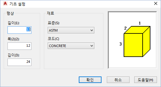

기초 설정 대화상자
구조 기초를 작성하기 위한 기본 설정을 지정합니다.
형상
기초의 기본 형상 설정을 지정합니다. 괄호 안의 숫자 값은 미리보기 이미지에서 레이블이 지정된 형상에 해당합니다.
길이(1)
기초 길이를 설정합니다.
폭(2)
기초 폭을 설정합니다.
깊이(3)
기초 깊이를 설정합니다.
재료
기초의 기본 재료 표준 및 재료 코드를 지정합니다.
표준
기초의 재료 표준을 지정합니다.
코드
기초의 재료 코드를 지정합니다.
