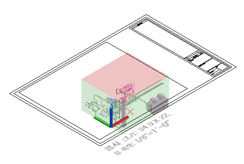

선택한 직교 뷰 축척을 기준으로 용지 크기의 중첩된 미리보기를 표시합니다.

현재 축척 설정이 적절한지 확인하고 직교 도면에 뷰를 배치하기 전에 축척을 변경할 수 있습니다.
리본의 축척 드롭다운 리스트를 사용하여 조정할 수 있습니다. 미리보기에 변경 사항이 반영됩니다.
프롬프트 리스트
PLANTORTHOPAPERCHECK의 새 값 입력 [켜기/끄기]
선택한 직교 뷰 표시 축척을 기준으로 용지 크기를 표시하는 미리보기 표시를 전환합니다. 기본값은 켜기입니다.
