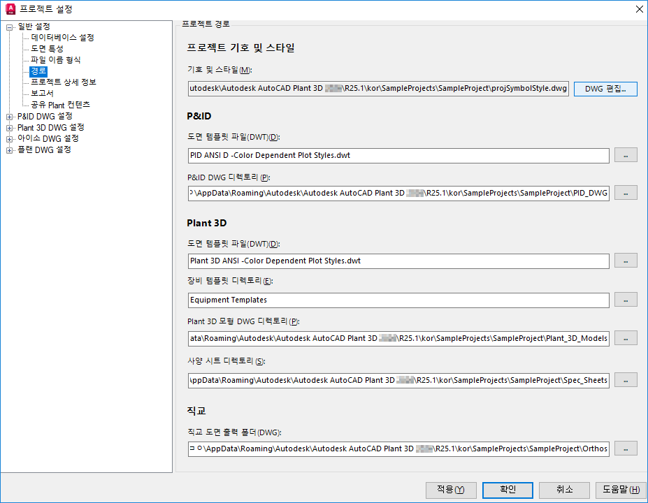

새 프로젝트 경로를 정의하는 방법(Plant 3D)
리본에서 홈 탭
프로젝트 패널
프로젝트 관리자
프로젝트 설정을 클릭합니다.
프로젝트 설정 대화상자의 트리 뷰에서 일반 설정을 확장하고 경로를 클릭합니다.
프로젝트 경로 섹션에서 다음 중 하나를 수행합니다.
변경할 디렉토리의 파일 경로를 입력합니다.
각 상자의 오른쪽에 있는 [...] 버튼을 클릭하여 디렉토리 및 파일을 저장할 위치를 찾을 수 있습니다.
