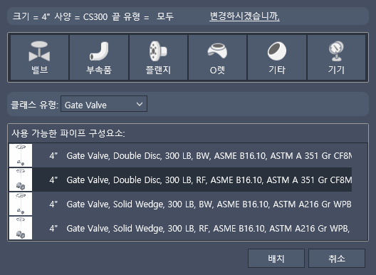

  1. plantpipeadd 프롬프트에서 i(삽입)를 입력합니다.
  2. 부품 배치 대화상자에서 밸브 범주 아이콘을 클릭합니다.
  3. 클래스 유형 리스트에서 구성요소 설명(예: 게이트 밸브)을 클릭합니다.
  4. 사용 가능한 파이프 구성요소에서 구성요소(예: 게이트 밸브, 솔리드 쐐기, 300LB, RF)를 클릭합니다.
  5. 배치를 클릭합니다.
