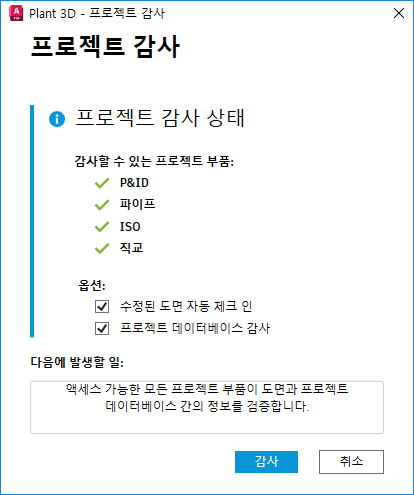

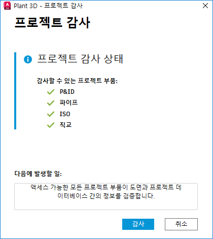

프로젝트 감사
프로젝트를 감사하면 프로젝트 관리자가 오류를 평가하고 수정하여 프로젝트의 무결성을 보장할 수 있습니다. 감사 프로세스에서는 존재하지 않는 특성 간의 링크, 태그 레지스트리의 불일치 또는 더 이상 원본 도면의 객체를 가리키지 않는 고립된 레코드와 같은 오류를 검색합니다.
열린 프로젝트에서 감사 프로세스를 시작하면 감사 프로세스가 이러한 오류를 식별하고 수정합니다.

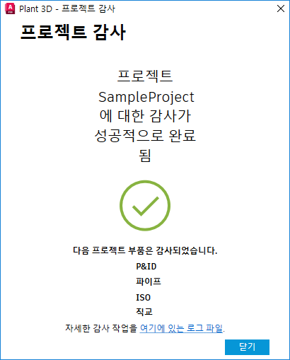

완료되면 데이터 캐시가 포함된 로그 파일이 프로젝트 디렉터리에 추가됩니다. 이 로그 파일은 탐지된 오류와 이러한 오류를 해결하기 위해 취한 조치에 관한 종합적인 보고서를 제공합니다.
공동 작업 프로젝트의 경우 감사 데이터베이스 프로세스를 동시에 수행하도록 선택할 수도 있습니다. 또한 영향을 받는 모든 도면을 자동으로 체크 인할 수 있으므로 감사 종료 시 수동으로 체크 인할 필요가 없습니다.
