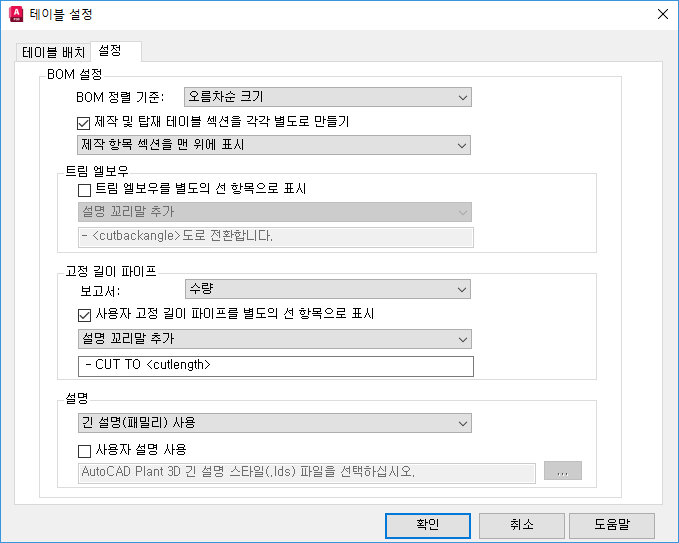

설정 탭(테이블 설정 대화상자)
BOM 설정을 지정합니다.
BOM 정렬 기준
BOM을 오름차순 크기(기본값) 순으로 정렬할지 또는 오름차순 설명 순으로 정렬할지 지정합니다.
오름차순 크기 순으로 정렬한 경우 BOM은 먼저 크기 순으로 정렬된 다음 알파벳 순으로 정렬됩니다. 따라서 두 개의 6" 글로브 밸브는 6" 게이트 밸브와 6" 버터플라이 밸브가 나열된 경우에도 인접합니다.
오름차순 설명 순으로 정렬한 경우 BOM은 먼저 설명 순으로 정렬된 다음 크기 순으로 정렬됩니다. 따라서 4"~10" 글로브 밸브는 4"~10" 게이트 밸브 다음에 표시됩니다.
제작 및 탑재 테이블 섹션을 각각 별도로 만들기
이 옵션은 ISO 제목 블록에 대해서만 표시됩니다.
제작 및 탑재 테이블 섹션을 각각 별도로 만들지 지정합니다. 이 확인란을 선택한 경우 먼저 표시되는 섹션을 지정할 수 있습니다.
전환 엘보우를 별도의 선 항목으로 표시
전환된(기울어진 파이프와 같은 요구 사항을 수용하기 위해) 엘보우를 표준 45도 또는 90도 엘보우로 보고할지(즉, 전환되지 않은 것처럼) 또는 개별적으로 보고할지 지정합니다.
이 확인란을 선택한 경우 머리말이나 꼬리말을 추가하여 엘보우를 표준 엘보우와 추가로 구분할 수 있습니다. 또한 결과 표시를 미리 볼 수 있습니다.
사용자 고정 길이 파이프를 별도의 선 항목으로 표시
이 확인란을 선택한 경우 각 고정 길이 파이프 세그먼트의 선 항목이 표시됩니다.
확인란의 선택을 취소한 경우에는 전체 길이가 표시됩니다.
사용자 설명 사용
BOM의 모든 설명에 대한 형식을 지정하는 AutoCAD Plant 3D toolset 긴 설명 스타일(.lds) 파일을 지정합니다. 크기 설명 또는 패밀리 설명을 지정할 수 있습니다.
주: 긴 설명 스타일은 사양 편집기에서 작성할 수 있습니다.
