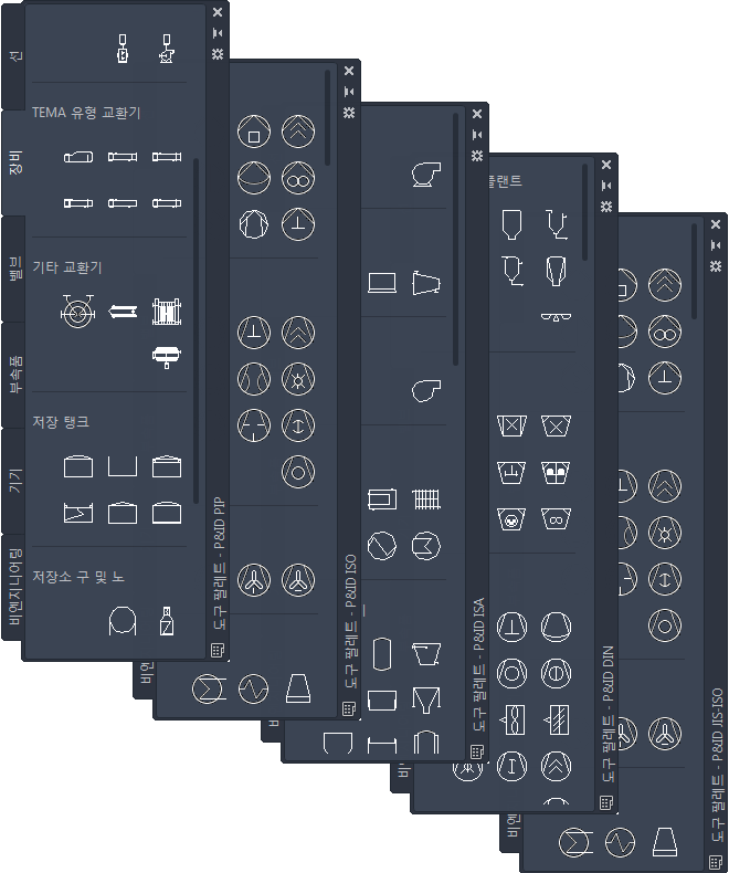

도구 팔레트 정보
도구 팔레트는 도면을 작성할 때 배치하는 표준 및 사용자 구성요소 및 선을 표시합니다.
프로젝트를 작성할 때 선택한 표준에 따라 프로그램을 시작할 때 표시되는 도구 팔레트가 지정됩니다. 예를 들어, ISA 표준을 사용하여 프로젝트를 작성하는 경우 표시되는 초기 도구 팔레트는 P&ID ISA 팔레트입니다.
도구 팔레트 제목 표시줄을 마우스 오른쪽 버튼으로 클릭하고 도구 팔레트를 선택하여 다른 도구 팔레트로 전환할 수 있습니다. 그러나 하나의 표준에서 사용할 수 있는 모든 P&ID 기호가 다른 표준에서 동일한 것은 아닙니다.
예를 들어, PIP 표준을 사용하여 프로젝트를 작성하고 P&ID PIP 도구 팔레트에서 선 및 구성요소 추가를 시작한 경우, P&ID ISA 도구 팔레트로 변경하여 4방향 밸브를 추가하려고 하면 현재 팔레트에서 ISA 4방향 밸브 기호를 찾을 수 없다는 경고가 상태 막대에 표시됩니다. 4방향 밸브를 추가하려면 P&ID PIP 도구 팔레트로 돌아가 해당 기호 세트에서 4방향 밸브를 선택해야 합니다.

또한 도구 팔레트의 제목 표시줄을 마우스 오른쪽 버튼으로 클릭하고 새 팔레트를 클릭하여 사용자 도구 팔레트를 작성할 수 있습니다. 그런 다음 팔레트에 도구를 추가할 수 있습니다. 도구 팔레트 작성에 대한 자세한 내용은 AutoCAD 도움말 시스템에서 “도구 팔레트 사용자화”를 참고하십시오.
