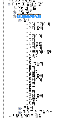

클래스 정의에 태그 형식을 지정하려면
  1. 리본에서 홈 탭 프로젝트 패널 프로젝트 관리자 프로젝트 설정을 클릭합니다.
  2. 프로젝트 설정 트리 뷰에서 Plant 3D DWG 설정을 확장합니다.
  3. 클래스 정의를 지정할 태그 형식이 포함된 항목(예: 파이프 및 장비장비)을 찾아서 클릭할 때까지 리스트를 계속 확장합니다.
  4. 클래스 설정 창의 특성 아래에 있는 특성 이름 열에서 TagFormatName을 찾습니다.
  5. TagFormatName 행의 기본값 열에 있는 드롭다운 리스트에서 Plant 3D 객체의 태그를 지정하는 데 사용할 태그 형식을 클릭합니다.
  6. 확인을 클릭합니다.
