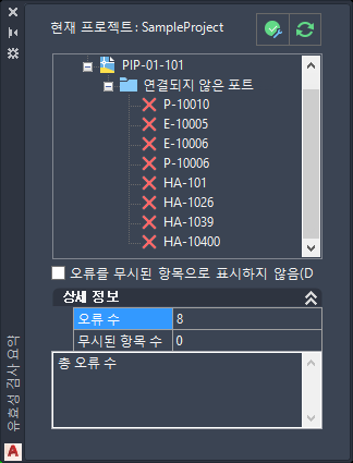

3D 모형 유효성 검사 오류를 수정하려면(Plant 3D에만 해당)
  1. 모형의 유효성을 검사합니다.
  2. 다음 중 하나를 수행합니다.
    • 특정 오류를 줌 확대하려면 오류 이름을 클릭합니다. 오류 및 상태 정보가 상세 정보 영역에 표시됩니다. 오류를 수동으로 해결합니다.
    • 오류를 무시하려면 오류를 마우스 오른쪽 버튼으로 클릭합니다. 무시를 클릭합니다.
  3. 주: 무시됨으로 플래그가 지정된 오류는 유효성 검사 요약 창에서 설정을 변경하여 숨길 수 있습니다.
