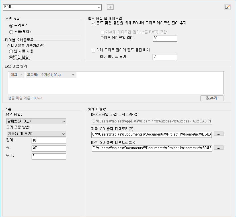

등각투영 스타일을 수정하려면
프로젝트 설정 트리 뷰에서 등각투영 DWG 설정을 확장합니다. ISO 스타일 설정을 클릭합니다.
ISO 스타일 드롭다운 리스트에서 수정할 스타일을 선택합니다.
프로젝트 설정 트리 뷰의 등각투영 DWG 설정 아래에서 수정할 값이 포함된 노드를 클릭합니다. 예를 들어, 주석 노드에서 문자 높이를 지정할 수 있습니다.
ISO 스타일 드롭다운 리스트에서 다른 스타일을 선택하여 추가 스타일을 수정할 수 있습니다.
