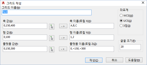

그리드 작성 대화상자
구조 그리드를 작성합니다.
그리드 이름
그리드 이름을 지정합니다. 이 이름은 그리드 객체의 특성이지만 문자로 표시되지 않습니다. 선택 사항입니다.
축 값
점 선택 버튼 또는 사용자 입력으로 입력되거나 정의되는 축 값을 지정합니다. @ 기호를 사용하여 상대 값을 지정할 수 있습니다.
축 이름(로컬 X)
점 선택 버튼으로 입력되거나 정의되는 축 이름을 지정합니다.
행 값
점 선택 버튼 또는 사용자 입력으로 입력되거나 정의되는 행 값을 지정합니다. @ 기호를 사용하여 상대 값을 지정할 수 있습니다.
행 이름(로컬 Y)
점 선택 버튼으로 입력되거나 정의되는 행 이름을 지정합니다.
플랫폼 값
점 선택 버튼 또는 사용자 입력으로 입력되거나 정의되는 플랫폼 값을 지정합니다. @ 기호를 사용하여 상대 값을 지정할 수 있습니다.
플랫폼 이름(로컬 Z)
점 선택 버튼으로 입력되거나 정의되는 플랫폼 이름을 지정합니다.
글꼴 크기
그리드 이름의 글꼴 크기를 지정합니다.
주:
피트 또는 인치를 지정하려면 필요한 표기법을 값에 추가합니다(10’, 12”).
