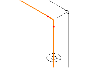

바닥 기호, 흐름 화살표, 끊기점 등의 ISO 정보 항목(표식기)을 작성한 다음 3D 모형에 배치할 수 있습니다. 정보 항목은 생성된 등각투영 도면에 표시됩니다.
모형에 배치된 표식기는 파이프 내에 구로 표시됩니다.
정보 항목은 기호 및 주석을 ISO 도면에 추가할 수 있습니다. 또한 정보 항목은 ISO가 생성되는 방법을 변경할 수 있습니다.
끊기점 표식기를 모형에 추가하여 ISO 분할을 지정할 수 있습니다. 또한 모형에 필드 용접을 추가하여 ISO 분할 위치를 지정할 수 있습니다.
