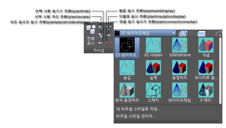

팁: 리본에서 아이콘을 클릭하여 연결 끊기 표식기를 쉽게 숨기거나 표시할 수 있습니다.
성능 요구 사항에 따라 표시 스타일을 변경하여 모형을 더 사실적이거나 그렇지 않게 표시할 수 있습니다. 또한 개별 Plant 3D 객체를 표시하거나 숨길 수 있습니다.
홈 탭의 가시성 패널 및 확장된 뷰 패널에서 모형의 모양 및 모형을 검색할 수 있는 속도를 제어할 수 있습니다.

최적 비주얼 스타일 선택

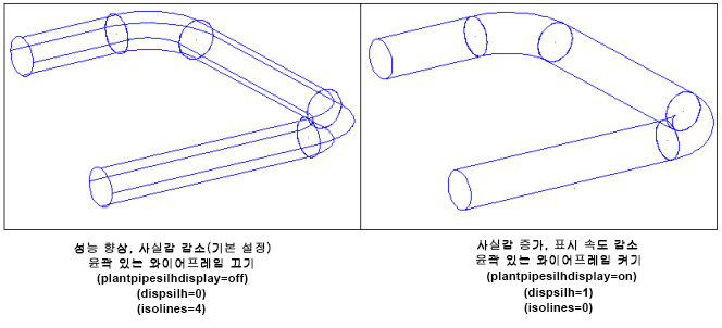

3D 표시 상세 정보를 줄여 성능을 향상시킬 수 있습니다. 다양한 시각적 설정으로 실험하여 사실적 모양과 성능 간에 최상의 균형을 찾을 수 있습니다.
와이어프레임 스타일을 결정하는 경우 2D 또는 3D를 선택할 수 있으며, 특히 모형이 큰 경우 2D가 더욱 뛰어난 성능 이점을 제공합니다. 2D 와이어프레임의 객체는 3D 와이어프레임의 객체와 유사하게 표시됩니다.
와이어프레임 비주얼 스타일을 사용하는 경우 그 스타일에만 해당되며 실제 비주얼 스타일에 대해 설정된 것과는 다른 표시 설정을 구성합니다.
예를 들어 실제 윤곽을 표시하도록 와이어프레임 비주얼 스타일을 구성할 수 있습니다. 실제 비주얼 스타일로 다시 변경한 경우 윤곽을 해제하여 표시 성능을 향상시킬 수 있습니다.

plantconnectionmarker 끄기 연결 끊기 표식기를 숨깁니다.

plantinsulationdisplay 끄기 파이프의 단열재를 숨깁니다.

plantpipesilhdisplay 끄기 파이프 윤곽을 끕니다.
plantplaceholderdisplay 끄기 자리 표시자 부품에 대한 표식기(노란색)를 끕니다

plantwelddisplay 끄기 연결 표식기를 숨깁니다.

dispsilh 끄기 윤곽 모서리를 숨깁니다.
isolines 4 객체에서 표면당 윤곽선 수를 표시합니다.
