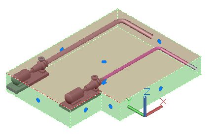

OrthoCube의 지정된 부분을 절단하여 불규칙한 모양의 뷰를 작성합니다.
액세스 방법
 리본: 직교 편집기 OrthoCube 패널 꺾기 추가
 명령 입력:  plantorthoaddjog
프롬프트 리스트
OrthoCube 모서리에서 꺾기를 추가할 점을 지정합니다.
모서리의 한 점을 클릭하면 선택한 OrthoCube에 꺾기가 생성되고 그립이 표시됩니다. 그립을 사용하여 꺾기 쉐이프를 변경할 수 있습니다.
