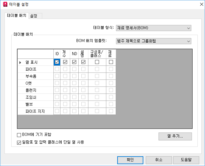

  5. 테이블 설정 대화상자의 테이블 배치 탭에서 다음을 수행합니다.
    • 테이블 유형 옆의 드롭다운 리스트에서 유형을 선택합니다.
    • (BOM에만 해당) BOM 배치 템플릿 옆의 드롭다운 리스트에서 템플릿을 선택합니다. 단순 BOM, 범주 제목으로 그룹화됨 또는 독립 열로 그룹화됨을 선택할 수 있습니다.
    • 확인란을 선택하거나 선택 취소하여 BOM 또는 리스트에 포함할 필드를 지정합니다.
    • 마우스 오른쪽 버튼을 클릭하여 테이블의 행을 다시 정렬합니다. 열을 끌어 놓을 수도 있습니다.
    • 열을 추가하려면 열 추가를 클릭합니다. 클래스 속성 선택 대화상자에서 열 헤더로 포함할 특성을 선택합니다. 확인을 클릭합니다.
