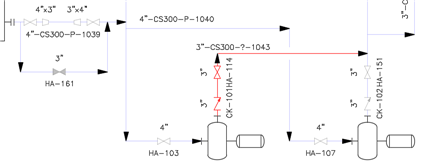

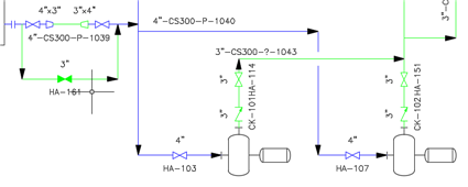

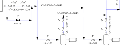

파이프 선 그룹 특성 값과 일치하는 색상으로 P&ID 구성요소를 표시할 수 있습니다.
P&ID 페인터는 화면표시에만 영향을 줍니다. P&ID 페인트 모드에 있는 동안 특성 팔레트와 명령(예: chprop)은 계속 일반 색상 및 도면층 값으로 작동합니다.
P&ID 페인터가 사용 설정된 상태에서 DWG로 내보내거나 인쇄하면 P&ID 페인터 스타일이 적용됩니다.
