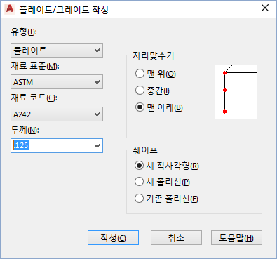

플레이트/그레이트 작성 대화상자
구조 플레이트 또는 그레이팅을 작성합니다.
유형
구조 유형을 지정합니다. 옵션은 그레이팅 또는 플레이트입니다.
재료 표준
플레이트 또는 그레이팅의 재료 표준을 지정합니다.
재료 코드
플레이트 또는 그레이팅의 재료 코드를 지정합니다.
두께
플레이트 또는 그레이팅의 두께를 지정합니다.
해치 패턴(그레이팅 유형에만 해당)
그레이팅의 해치 패턴을 지정합니다.
해치 축척(그레이팅 유형에만 해당)
그레이팅의 해치 축척을 지정합니다.
자리맞추기
플레이트 또는 그레이팅의 자리맞추기를 지정합니다. 옵션은 맨 위, 가운데 및 맨 아래입니다.
쉐이프
플레이트 또는 그레이팅의 쉐이프를 지정합니다. 옵션은 새 직사각형, 새 폴리선 및 기존 폴리선입니다.
