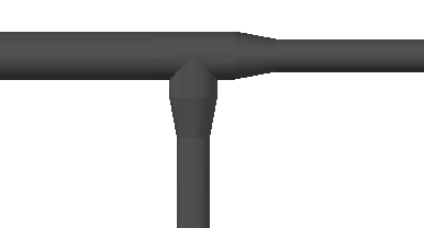

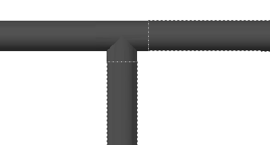

파이프 크기 또는 파이프 사양을 변경하려면
  1. 도면 영역에서 하나 이상의 파이프 또는 부속품 객체를 선택합니다.
  2. 모형특성을 마우스 오른쪽 버튼을 클릭합니다.
  3. 파이프 사양을 변경하려면 다음을 수행합니다.
    • 특성 팔레트에서 Plant 3D 그룹 사양을 클릭합니다.
    • 사양 리스트에서 파이프 사양을 클릭합니다.
  4. 파이프 크기를 변경하려면 다음을 수행합니다.
    • 특성 팔레트에서 Plant 3D 그룹 일반 공칭 지름을 클릭합니다.
    • 공칭 지름 리스트에서 다른 크기를 클릭합니다.
