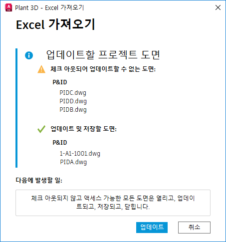

데이터 관리자를 사용하여 Excel에서 데이터를 가져오고 여러 도면에 영향을 주는 모든 변경 사항을 적용하면 Excel 가져오기 대화상자가 표시됩니다.

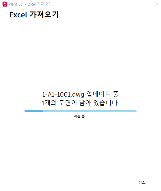

Excel 가져오기 대화상자에는 영향을 받는 일부 도면이 체크 아웃되었거나 업데이트할 수 없을 때 가져오기 진행률 및 정보가 표시됩니다. 업데이트를 클릭하여 영향을 받는 모든 도면을 체크 아웃하고, Excel에서 데이터 관리자로 데이터를 가져오고, 영향을 받는 도면을 업데이트합니다.
주: 가져오기 진행률은 업데이트가 여러 도면에 영향을 미치는 경우에만 표시됩니다.

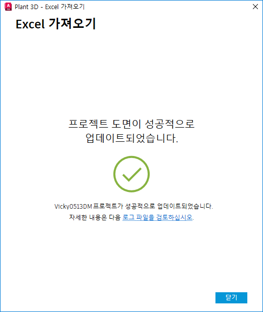

가져오기가 완료되면 로그 파일을 확인하여 업데이트 상세 정보를 볼 수 있습니다.

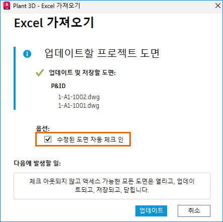

공동 작업 및 Vault 프로젝트의 경우, Excel 가져오기 대화상자에 가져오기 프로세스 종료 시 수정된 도면을 자동으로 체크 인하는 옵션이 포함되어 있습니다.
수정된 도면 자동 체크 인 옵션을 선택하면 가져오기 종료 시 영향을 받는 모든 도면이 자동으로 체크 인됩니다. 따라서 가져오기가 완료된 후 수동으로 체크 인할 필요가 없습니다.
이 옵션을 선택하지 않으면 영향을 받는 도면을 수동으로 체크 인해야 합니다.
