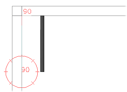

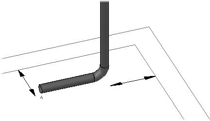

간격띄우기 정렬을 사용하여 라우팅하려면
  1. 리본에서 홈 탭 고도 및 라우팅 선 중심(현재 정렬)을 클릭합니다.
  2. 드롭다운 리스트에서 자리맞추기(예: 맨 아래 왼쪽)를 클릭합니다.
  3. 리본의 수평 간격띄우기 상자에 수평 간격띄우기(예: 24)를 입력합니다.
    음수를 사용하여 반대 방향으로 간격띄우기할 수 있습니다.
  4. 리본에서 부품 삽입 패널 파이프 라우팅을 클릭합니다.
  5. 도면에서 다른 객체(예: 벽)와 정렬된 시작점을 클릭하여 지정합니다.
  6. 도면에서 파이프의 다음 점(예: 벽 구석)을 클릭하여 지정합니다.
  7. 명령 프롬프트에서 p(평면)를 입력합니다. 도면에서 파이프의 다음 점을 클릭하여 지정합니다.
