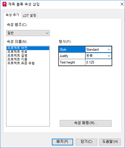

  4. 리본의 특성 패널에서 제목 블록 속성 을 클릭합니다.
  5. 제목 블록 속성 삽입 대화상자의 속성 추가 탭에서 다음을 수행합니다.
    • 속성 범주 아래의 드롭다운 리스트에서 속성 범주를 선택합니다. 여기서 선택한 항목에 따라 속성 이름 리스트가 변경됩니다.
    • 속성 이름 아래에서 제목 블록에 추가할 속성을 클릭합니다.
    • 형식 아래에서 스타일, 자리맞추기 및 문자 높이 상자를 원하는 대로 변경합니다.
    • 배치를 클릭합니다.
    • 도면 영역을 클릭하여 속성을 배치합니다.
    • 계속해서 속성을 선택하고, 형식을 조정하고, 제목 블록에 속성을 배치합니다.
    • 마쳤으면 닫기를 클릭합니다.
