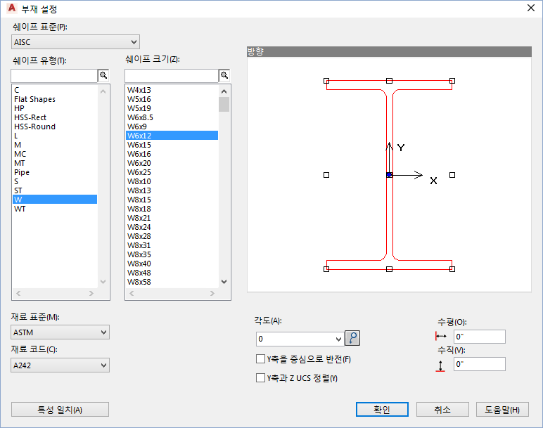

부재 설정을 지정하려면
  1. 리본에서 구조 탭 부품 패널 설정 메뉴 부재 설정을 클릭합니다.
  2. 도면의 부재에 모든 새 부재에 사용할 특성이 있는 경우 특성 일치를 클릭하고 도면 영역에서 부재를 선택합니다. 부재 설정 대화상자가 적절한 값으로 채워집니다. 원하는 경우 다음 단계에 설명된 대로 값을 수정합니다. 값 수정을 마치면 10단계로 건너뜁니다.
  3. 부재 설정 대화상자의 쉐이프 표준 리스트에서 쉐이프 표준을 클릭합니다.
  4. 쉐이프 유형 아래의 리스트에서 원하는 쉐이프 유형을 클릭합니다. 쉐이프 유형을 검색하려면 전체 쉐이프 유형 이름 또는 쉐이프 유형 이름의 일부를 상자에 입력하고 을 클릭합니다.
  5. 쉐이프 크기 리스트에서 원하는 쉐이프 크기를 클릭합니다. 사용 가능한 크기는 현재 선택된 쉐이프 유형에 따라 달라집니다. 쉐이프 크기를 검색하려면 전체 쉐이프 크기 또는 쉐이프 크기 이름의 일부를 상자에 입력하고 을 클릭합니다.
  6. 재료 표준 리스트에서 새로 작성한 부재에 사용할 재료 표준을 클릭합니다.
  7. 재료 코드 리스트에서 새로 작성한 부재에 사용할 재료 코드를 클릭합니다.
  8. 각도 아래에서 원하는 각도 값을 입력하거나 리스트에서 값을 클릭합니다. 을 클릭하여 현재 값을 90도씩 늘릴 수 있습니다.
  9. (선택 사항) 다음 중 하나를 수행하여 부재 방향을 변경합니다.
    • 방향 미리보기 이미지에서 점을 클릭하여 자리맞추기 지점을 정의합니다.
    • Y축의 방향을 반대 방향으로 지정하려면 Y축을 중심으로 반전 확인란을 선택합니다.
    • 부재의 Y축을 Z UCS에 맞게 정렬하려면 Y축과 Z UCS 정렬을 선택합니다.
  10. 확인을 클릭합니다.
