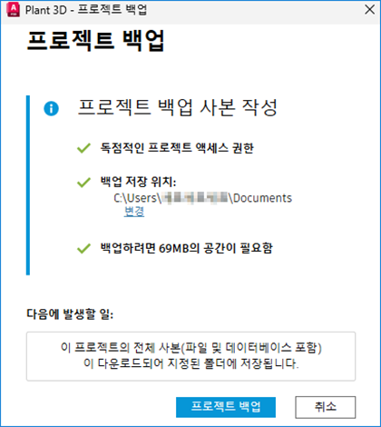

프로젝트 백업을 작성하여 파일, 설정 및 구성을 포함한 모든 프로젝트 데이터를 완전히 보존할 수 있습니다.
프로젝트를 백업하려면 활성 프로젝트의 백업을 작성합니다. 백업 프로세스를 시작하기 전에 백업의 저장 위치를 지정하고 선택한 위치에 백업을 수용할 수 있는 충분한 저장 공간이 있는지 확인합니다.

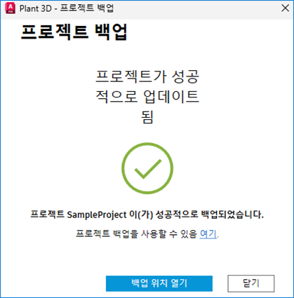

백업 프로세스를 완료한 후 백업 위치로 이동하여 백업을 확인하고 필요한 모든 데이터가 정확하게 복사되었는지 확인합니다.

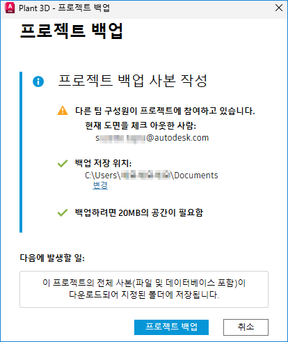

백업은 공동 작업 프로젝트에 특히 유용하며 기존 공동 작업 프로젝트의 로컬 복사본을 작성하고 최신 버전을 쉽게 사용할 수 있게 해줍니다. 공동 작업 프로젝트에서 다른 사용자가 프로젝트 설정 또는 도면을 체크 아웃하면 경고 메시지가 표시됩니다. 이러한 경우 백업을 계속 진행할 수 있지만 저장되지 않은 변경 사항은 제외됩니다.
