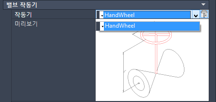

밸브 오퍼레이터 변경
  1. 도면 영역에서 밸브를 클릭하여 선택합니다.
  2. 도면 영역을 마우스 오른쪽 버튼으로 클릭합니다. 특성을 클릭합니다.
  3. 특성 팔레트에서 Plant 3D 부품 특성 밸브 오퍼레이터를 클릭합니다.
  4. 오퍼레이터 리스트에서 밸브 오퍼레이터(예: 핸드 휠)를 클릭합니다.

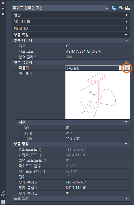

밸브 작동기 재지정
  4. 오퍼레이터 상자에서 밸브 오퍼레이터 재지정 버튼을 클릭합니다.
    주: 더 큰 버전의 이미지를 보려면 미리보기 이미지를 선택합니다.
  5. 밸브 오퍼레이터 재지정 대화상자의 오퍼레이터 쉐이프 선택에서 오퍼레이터 쉐이프(예: T형 크랭크)를 클릭합니다.
