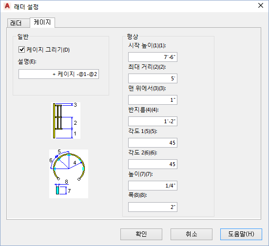

케이지 탭(래더 편집 대화상자)
구조 래더의 케이지 설정을 편집합니다.
일반
케이지 도면 및 설명을 편집합니다.
케이지 그리기
케이지를 그릴지 여부를 지정합니다.
설명
케이지 설명을 편집합니다.
형상
케이지의 형상 설정을 편집합니다. 괄호 안의 숫자 값은 미리보기 이미지에서 레이블이 지정된 형상에 해당합니다.
시작 높이(1)
케이지의 시작 높이를 편집합니다.
최대 거리(2)
케이지 단면 사이의 최대 거리를 편집합니다.
맨 위에서(3)
래더 상단에서 케이지 단면 사이의 거리를 편집합니다.
반지름(4)
케이지 반지름을 편집합니다.
각도1(5)
케이지 1 각도 값을 편집합니다.
각도 2(6)
케이지 2 각도 값을 편집합니다.
높이(7)
개별 케이지 부재의 높이를 편집합니다.
폭(8)
개별 케이지 부재의 폭을 편집합니다.
