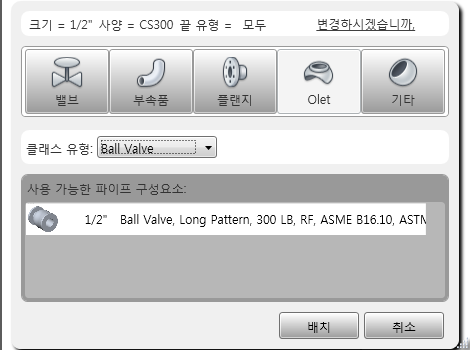

  1. plantpipeadd 프롬프트에서 i(삽입)를 입력합니다.
  2. 부품 배치 대화상자에서 범주 아이콘을 클릭합니다.
  3. 클래스 유형 리스트에서 구성요소 설명(예: 볼 밸브)을 클릭합니다.
  4. 사용 가능한 파이프 구성요소에서 구성요소(예: 볼 밸브, 긴 패턴, 300LB, RF)를 클릭합니다.
  5. 배치를 클릭합니다.

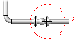

  6. 다른 연결 포트를 지정하려면 n(방향)을 입력합니다.
    n 을 계속 입력하여 모든 포트에 대해 작업을 수행할 수 있습니다.
  7. 밸브의 중심을 지정하려면 i(삽입점)를 입력합니다.
  8. 밸브를 배치할 점을 지정합니다.
  9. 구성요소 회전을 클릭하여 지정하거나 Enter 키를 눌러 0으로 설정합니다.
