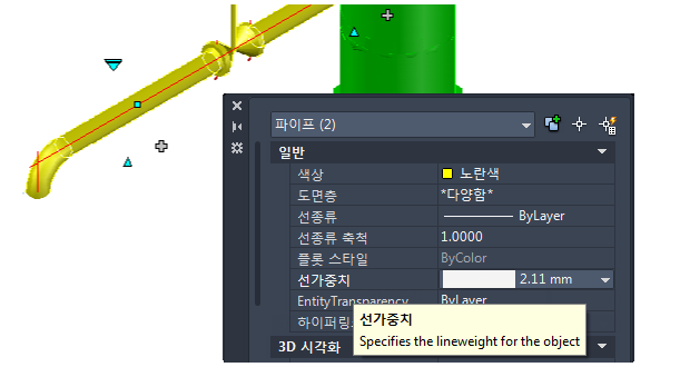

모형에서 파이프의 가중치를 설정하려면
  1. 도면 영역에서 파이프를 선택합니다.
  2. 모형을 마우스 오른쪽 버튼을 클릭합니다.
  3. 바로 가기 메뉴에서 특성을 클릭합니다.
  4. 특성 팔레트 Plant 3D 그룹 선형 가중치에서 선형 가중치(예: 78.76)를 입력합니다.
    선형 가중치(파이프 및 구조)를 설정한 후에는 가중치가 길이에서 계산됩니다.
