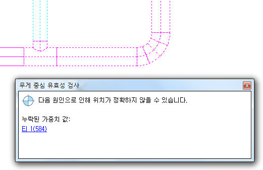

실시간 COG가 활성화된 경우 가중치가 없는 파이프, 파이프 지지 또는 장비를 선택하면 COG 유효성 검사 대화상자가 표시됩니다. 유효성 검사 대화상자에는 선택한 객체 중 가중치가 없는 객체가 나열됩니다.
해당 링크를 클릭하여 구성요소를 줌합니다.
COG 유효성 검사 대화상자를 닫지 않고 비활성화할 수 있습니다. 유효성 검사를 비활성화하면 리스트를 재설정하지 않고도 개별 객체의 가중치를 선택 및 설정할 수 있습니다.
잠긴 구성요소는 COG 유효성 검사 대화상자에 표시되지 않습니다.
