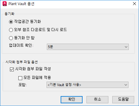

Plant Vault 옵션 대화상자
동기화 및 시각화 첨부 파일에 대한 Vault 설정을 지정합니다.
프로젝트가 변경되거나 열린 도면에서 참조하는 파일이 변경된 경우 동기화 풍선을 표시하도록 지정하거나, 풍선을 비활성화할 수 있습니다.
작업공간 동기화
Vault에서 업데이트된 파일을 전체 프로젝트의 로컬 작업공간으로 다운로드합니다. 전체 프로젝트를 동기화된 상태로 유지하려는 경우 이 옵션을 사용합니다.
외부 참조 다운로드 및 다시 로드
열린 도면에서 참조하는 파일만 다운로드합니다. 외부 참조를 동기화된 상태로 유지하려는 경우 이 옵션을 사용합니다. 프로젝트의 나머지는 plantrefreshfromvault와 동기화됩니다.
동기화 안 함
동기화 풍선 또는 아이콘을 상태 막대에 표시하지 않습니다.
시각화 첨부 파일 작성
Autodesk Vault 온라인 도움말은 시각화 첨부 파일 옵션 구성을 참조하십시오.
