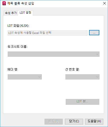

  4. 리본의 속성 패널에서 제목 블록 속성을 클릭합니다.
  5. 제목 블록 속성 삽입 대화상자에서 LDT 설정 탭을 클릭하고 다음을 수행합니다.
    • LDT 파일(XLSX)에서 [...] 버튼을 클릭하여 사용할 LDT 파일이 있는 위치를 찾아봅니다. LDT 파일을 클릭하고 열기를 클릭합니다. 선택한 스프레드시트의 정보가 워크시트 이름, 헤더 행 및 선 번호 열에 표시됩니다.
    • LDT 뷰를 클릭하여 선 지정 테이블의 미리보기를 표시합니다.
