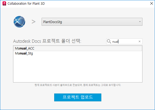

  5. 드롭다운 리스트에 사용자가 속한 Autodesk 문서 계정이 표시됩니다. 작업할 Autodesk Docs 프로젝트 폴더를 선택합니다.
    주: 검색 상자에 입력할 때 검색과 일치하는 용어는 굵게 표시됩니다.
  6. 프로젝트 업로드를 클릭합니다.
    주: 데이터베이스를 비롯한 프로젝트가 Autodesk Docs 프로젝트 폴더에 복사됩니다. 기존 프로젝트는 변경되지 않으며 그대로 유지됩니다.
