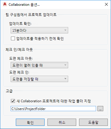

공동 작업 옵션 대화상자
프로젝트 업데이트, 체크 아웃, 체크 인 및 로컬 작업공간 옵션에 대한 프로젝트 설정을 지정합니다.
 명령 입력: 공동 작업 탭 옵션
업데이트 확인
시간 간격: 서버를 확인하여 팀 구성원이 업데이트한 파일 및 프로젝트 정보를 콤보 상자에 지정된 간격에 따라 다운로드합니다. 기본적으로 프로젝트가 지정된 간격에 따라 자동으로 업데이트됩니다.
수동: 자동 업데이트를 적용하지 않으며, 프로젝트 관리자의 파일 리스트에서 상황에 맞는 메뉴를 마우스 오른쪽 버튼으로 클릭한 후 프로젝트에서 갱신을 선택하여 프로젝트 업데이트를 확인해야 합니다.
업데이트를 적용하기 전에 확인: 프로젝트 업데이트는 자동으로 적용되지 않습니다. 대신, 동기화할 새 업데이트가 있으면 응용프로그램의 오른쪽 아래 모서리에 풍선 모양의 알림이 표시됩니다.
도면 체크 아웃
도면이 열려 있을 때: 도면이 열려 있을 때 편집을 위해 도면이 자동으로 체크 아웃됩니다.
주: 이는 권장 설정입니다.
수동: 도면을 체크 아웃하려면 프로젝트 관리자에서 프로젝트를 마우스 오른쪽 버튼으로 클릭한 다음 체크 아웃을 선택합니다.
도면 체크 인
도면을 저장할 때: 도면을 저장하면 서버에 수정 사항이 업로드됩니다.
주: 이는 권장 설정입니다.
주: 추가 편집을 위해 도면은 계속 열려 있습니다.
도면을 닫을 때: 도면을 닫으면 서버에 자동으로 체크 인됩니다.
수동: 자동 체크 인을 해제합니다. 도면을 체크 인하려면 프로젝트 관리자에서 프로젝트를 마우스 오른쪽 버튼으로 클릭한 다음 체크 인을 선택합니다.
새 공동 작업 프로젝트의 작업 폴더 지정
모든 클라우드 프로젝트에 대한 로컬 작업공간 폴더가 로컬 컴퓨터에 저장되도록 지정할 수 있습니다. 다른 위치가 필요하지 않으면 변경하지 않아도 됩니다.
