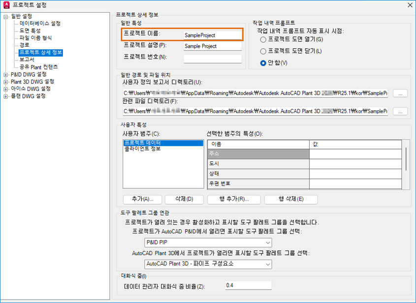

프로젝트 이름 바꾸기 정보
프로젝트 설정에서 프로젝트 이름을 바꿀 수 있습니다.
프로젝트 이름을 사용자 지정하려면 프로젝트 설정의 일반 설정 노드(프로젝트 상세 정보 창)에서 업데이트합니다.
공동 작업 프로젝트의 경우 프로젝트 설정에서 프로젝트 이름을 업데이트한 다음 체크 인하여 클라우드에 동기화되도록 합니다. 새 이름은 프로젝트가 참조되는 모든 인스턴스에 즉시 적용됩니다.
