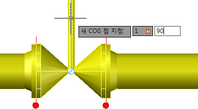

파이프, 파이프 지지, 장비 또는 구조의 COG 위치를 설정합니다.
특성 팔레트 및 데이터 관리자에서 COG 위치를 수정할 수도 있습니다.
액세스 방법
 리본: 분석 탭 COG 편집
 명령 입력:  planteditcog
프롬프트 리스트
다음과 같은 프롬프트가 표시됩니다.
편집
새 COG의 위치를 지정합니다.
COG 재설정
Plant 객체의 기본 COG 위치를 복원합니다.
다른 객체 선택
COG 변경 사항을 저장하고 다른 Plant 객체를 선택합니다.
명령 종료
변경 사항을 저장하고 명령을 종료합니다.
