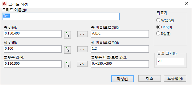

구조 그리드를 작성하려면
  1. 리본에서 구조 탭 부품 패널 그리드를 클릭합니다.
  2. 그리드 작성 대화상자의 그리드 이름 상자에 그리드 이름을 입력합니다.
  3. 좌표계 아래에서 WCS, UCS 또는 3점을 클릭하여 그리드를 작성할 좌표계를 설정합니다. 3점을 선택한 경우 그리드의 세 축에 대한 원점 및 방향을 지정합니다.
  4. 축 값을 지정하려면 다음 중 하나를 수행합니다.
    • 축 값 상자에 원하는 X 값을 쉼표로 구분하여 입력합니다. @ 기호를 사용하여 이전 값을 기준으로 값을 설정합니다. 예를 들어, (0, 10’, @10’, @8’)는 (0, 10’, 20’, 28’)와 동일합니다.
    • 을 클릭하여 지정된 점의 축 값을 설정합니다. 작업이 종료되면 Enter 키를 누릅니다.
  5. 을 클릭하여 축 레이블을 미리봅니다.
  6. 행(X) 및 플랫폼(Z)에 대해 4단계와 5단계를 반복합니다.
  7. 작성을 클릭합니다.
