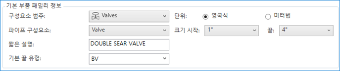

  3. 기본 부품 패밀리 정보 아래에서 다음 작업을 수행합니다.
    • 구성요소 범주(예: 밸브)를 선택합니다.
    • 구성요소 유형(예: 밸브)을 선택합니다.
    • 짧은 설명(예: 이중 시트 밸브)을 입력합니다.
    • 기본 끝 유형(예: BV)을 선택합니다.
      기본 끝 유형이 카탈로그에 없는 경우 값을 입력할 수도 있습니다.
  4. 그래픽 선택에서 포트 수(예: 4)를 지정합니다.
    이 값은 사용자 지정 구성요소 블록에 추가된 포트 수와 일치해야 합니다.
  5. 기본 부품 패밀리 정보 아래에서 크기 범위(예: 1"~4")를 지정합니다.
  6. 작성을 클릭합니다.
