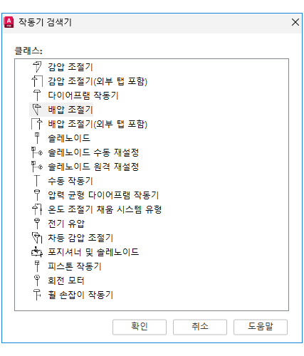

핸드 밸브를 제어 밸브로 변환
  1. 도면 영역에서 변환할 핸드 밸브를 마우스 오른쪽 버튼으로 클릭합니다. 제어 밸브로 변환을 클릭합니다.
  2. 작동기 검색기 대화상자의 클래스 아래에서 작동기 유형 클릭합니다.
  3. 확인을 클릭합니다.
    작동기(상부 장치)가 밸브에 추가되어 핸드 밸브가 제어 밸브로 변환됩니다.
