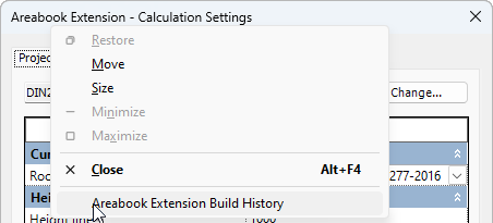

  1. Areabook Extension의 아무 대화상자나 엽니다. 이 예제에서는 계산 설정 대화상자를 보여 줍니다.
  2. 대화상자의 제목 표시줄을 마우스 오른쪽 버튼으로 클릭하고 상황에 맞는 메뉴에서 Areabook Extension Build History를 선택합니다.
    현재 버전 및 빌드가 표시된 Areabook Extension - 빌드 사용내역 대화상자가 열립니다.
