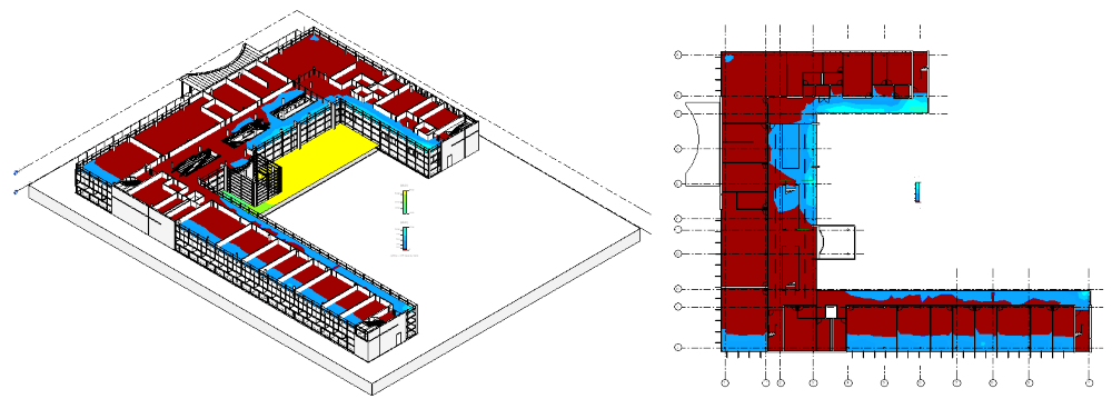

모델의 3D 및 평면도에 색칠된 결과와 범례를 적용하여 해석 결과를 시각화하십시오.
해석 결과는 결과를 시각화하기 위해 뷰에 적용됩니다. 또한 범례도 해석 결과의 일부로 뷰에 적용됩니다.

  7. 이름에 "_InsightLighting" 접두어가 붙은 뷰를 엽니다.
    주: 조명 해석을 작성하는 경우 3D 뷰, 평면도 및 일람표 뷰는 _InsightLighting 접두어와 함께 작성됩니다. 이러한 뷰에 조명 해석 결과가 적용됩니다. 3D 뷰, 평면도 및 일람표 뷰를 검사하여 조명 해석 결과를 이해합니다.
