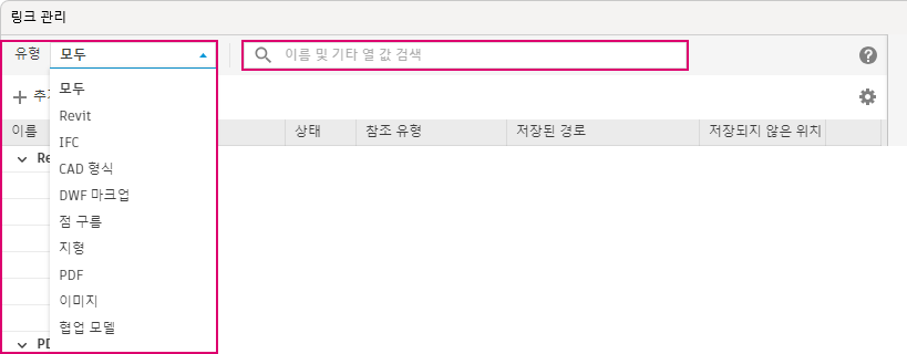

대화상자에서 필터를 사용하여 각 유형을 표시하고 검색 기능을 사용하여 링크를 찾을 수 있습니다.

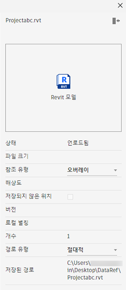

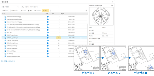

오른쪽의 축소 가능한 측면 패널에서 각 데이터 유형에 대한 자세한 정보를 볼 수 있습니다.
툴팁에서 링크를 보고 저장된 경로 열에서 직접 링크를 복사하여 링크의 전체 주소에 액세스할 수 있습니다.

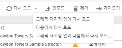

위에 나열된 작업 도구를 사용하여 원하는 작업(예: 그래픽을 재지정하여 다시 로드, 그래픽 재지정 없이 다시 로드, 언로드, 제거 등)을 수행할 수 있습니다. 이러한 작업 도구는 링크된 파일의 유형 및 상태에 따라 동적으로 생성됩니다.

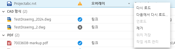

각 행의 끝에 있는 더 보기 버튼을 마우스 오른쪽 버튼으로 클릭해도 동일한 작업에 액세스할 수 있습니다.

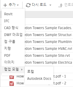

추가 버튼을 클릭하여 참조 데이터를 Revit으로 가져올 수 있습니다.

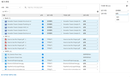

참조 유형 또는 경로 유형을 변경할 때 여러 링크 및 가져오기를 선택할 수 있습니다.

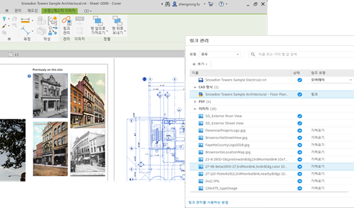

캔버스에서 PDF, 이미지 및 CAD 파일을 선택하고 링크 관리를 클릭하면 링크 관리 대화상자에서도 파일이 선택됩니다.
표시 버튼을 사용하면 모든 뷰에서 PDF 및 이미지를 볼 수 있습니다.
