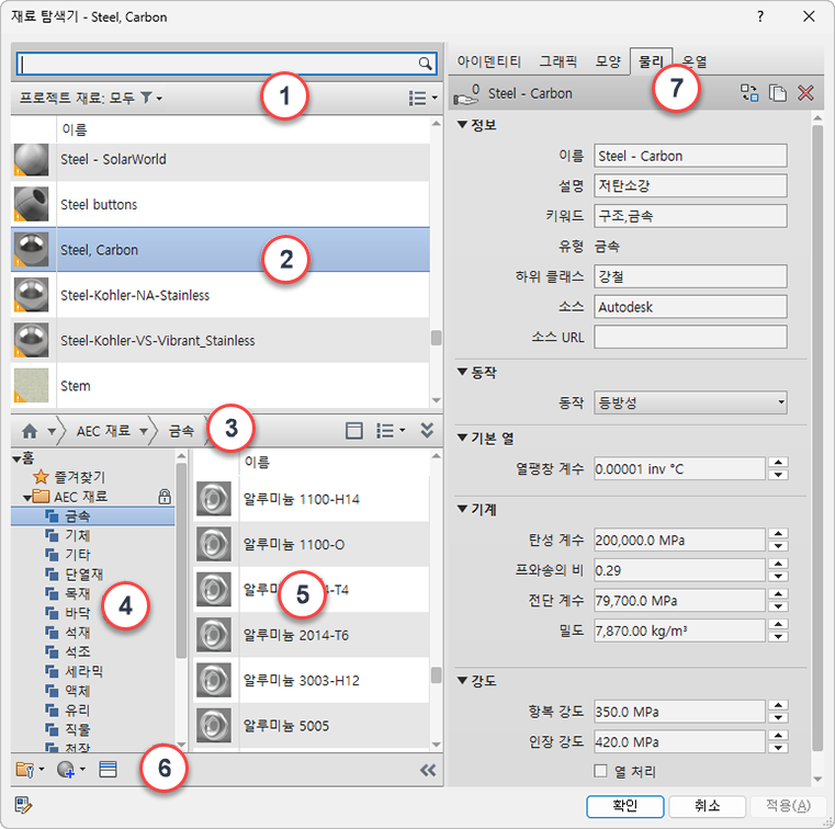

라이브러리로 작업하려면 관리 탭설정 패널(재료)를 클릭하여 재료 탐색기에 액세스합니다.
영역 기능
1 프로젝트 재료 필터 : 프로젝트 재료를 클래스별로 필터링합니다. 프로젝트 재료 설정 메뉴 표시/숨기기 : 이 버튼을 사용하면 재료 탐색기 창에서 프로젝트 재료 뷰 및 라이브러리 패널을 수정할 수 있습니다. 프로젝트 재료 리스트에 표시되는 재료 화면표시를 필터링하려면 프로젝트 재료 설정 메뉴 옵션을 사용합니다.
2 프로젝트 재료 리스트: 현재 프로젝트에서 객체에 적용되거나 적용되지 않은 재료를 표시합니다. 리스트에서 재료를 선택한 다음 마우스 오른쪽 버튼을 클릭하여 이름 바꾸기, 복제 및 라이브러리에 추가와 같은 일반 작업 메뉴에 액세스합니다.
3
재료 라이브러리 도구막대: 라이브러리를 관리하고, 새 재료를 작성하거나 기존 재료를 복제하고, 에셋 탐색기를 열고 닫을 수 있는 컨트롤을 제공합니다. 라이브러리 트리 표시/숨기기 및 라이브러리 설정 메뉴 : 이 두 가지 버튼을 사용하여 재료 탐색기 창에 라이브러리 및 재료가 표시되는 방식을 수정할 수 있습니다. 라이브러리 트리를 표시하거나 숨기려면 라이브러리 패널 트리 표시/숨기기 를 클릭합니다. 라이브러리 재료를 보는 데 더 많은 공간을 제공하기 위해 라이브러리 트리의 화면표시를 숨겨야 할 경우도 있습니다. 라이브러리 재료 리스트에 표시되는 재료 화면표시를 필터링하려면 라이브러리 설정 메뉴 옵션을 사용합니다.
4 라이브러리 리스트: 라이브러리에 열려 있는 라이브러리 및 카테고리(클래스)를 표시합니다.
5 라이브러리 재료 리스트: 라이브러리 리스트에서 선택된 라이브러리 또는 카테고리(클래스)의 재료를 표시합니다.
6 재료 탐색기 도구막대: 라이브러리를 관리하고, 새 재료를 작성하거나 기존 재료를 복제하고, 에셋 탐색기를 열고 닫을 수 있는 컨트롤을 제공합니다.
7 라이브러리 리스트(왼쪽 창)에서 재료를 선택한 경우 오른쪽 창에는 이 재료와 연관된 탭(렌더링 모양 맵소스)이 표시됩니다. 재료의 특성 및 렌더링 모양 맵소스를 보려면 탭(예: ID 또는 모양)을 클릭합니다. 라이브러리에서 재료를 열 때 특성은 읽기 전용입니다.

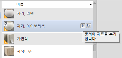

현재 프로젝트에 재료를 추가하려면 먼저 기존 라이브러리에서 재료를 찾고 다음 방법 중 하나를 사용합니다.
라이브러리에 재료를 복사하려면 다음 방법 중 하나를 사용합니다.
이름은 동일하지만 재료가 다른 라이브러리에 재료를 복사할 경우 대상 위치에 있는 버전을 덮어쓸 것인지 또는 둘 다 유지할 것인지 묻는 메시지가 표시됩니다. 둘 다 유지할 경우 복사하는 재료의 재료 이름에 숫자가 추가됩니다(예: 자기, 아이보리(2)).
