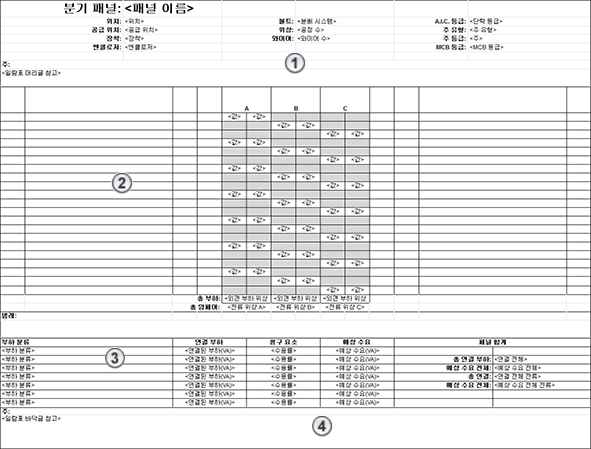

전기 시스템의 분전반 일람표에는 패널, 회로에 연결된 패널 및 해당 부하에 대한 정보가 표시됩니다.
보고서 및 일람표 패널
(분전반 일람표)
분전반 일람표에는
머리글,
회로 테이블,
부하 요약 및
바닥글의 4개 부분이 있습니다.

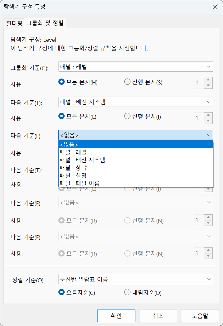

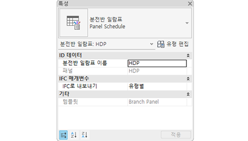

Revit 2026 버전부터 분전반 일람표에 대해 탐색기 구성이 활성화됩니다. 구성 방식의 기본 설정은 모두입니다.
분전반 일람표의 ID 데이터 카테고리 아래에 분전반 이름이 표시됩니다.
분전반의 일람표 이름, 배전 시스템, 주석, 레벨, 공정 수를 기준으로 정렬하고, 분전반 일람표의 프로젝트 매개변수 및 공유 매개변수를 사용하여 그룹화 및 필터링하고, 분전반의 주석을 사용하여 그룹화 및 필터링하고, 공정 수를 기준으로 분전반 일람표를 필터링할 수 있습니다.
전기 시설물의 일부 매개변수는 분전반 일람표를 그룹화, 정렬 및 필터링하는 데 사용할 수 있습니다.
