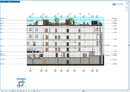

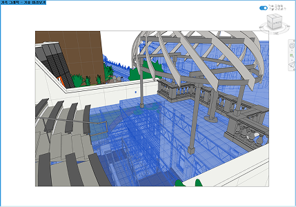

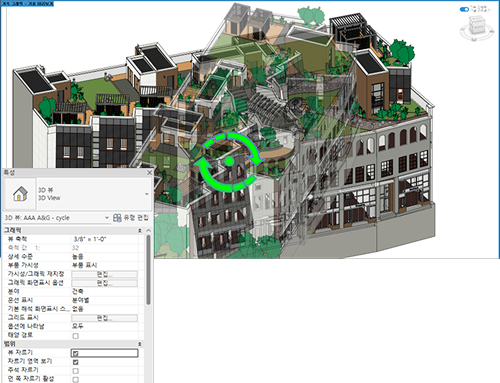

모델의 뷰에서 작업하는 동안 가속 그래픽을 사용하여 성능을 높일 수 있습니다.
가속 그래픽 기술 미리보기는 2D 뷰와 3D 뷰 모두에서 속도 증가와 향상된 시각적 외관을 제공합니다.
이 기술 미리보기는 Revit의 그래픽 시스템을 재정의하여 최고 성능을 지속적으로 보장하고, 하드웨어 활용도를 최적화하며, 그래픽 기술의 지속적인 발전을 활용하여 고품질 비주얼을 제공하는 것을 목표로 합니다. 이 기술 미리보기는 현대적인 그래픽 시스템으로 나아가는 점진적인 단계를 가능하게 하며, 동시에 사용자로부터 귀중한 피드백을 제공받을 수 있게 해줍니다.
