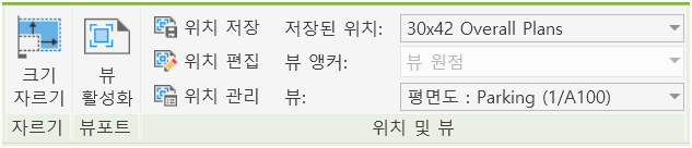

저장된 뷰 위치 사용
배치된 뷰를 선택하면 수정 | 뷰포트 탭 위치 지정 및 뷰 패널 명령을 사용하여 시트에서 위치를 저장, 편집 및 관리할 수 있습니다.
위치 저장
시트에 뷰 위치를 저장하려면 수정 | 뷰포트 탭 위치 지정 및 뷰 패널 위치 저장을 클릭하거나 마우스 오른쪽 버튼 클릭 메뉴를 사용합니다.
저장된 위치는 개수에 상관 없이 여러 개의 뷰에 할당할 수 있으며, 이를 통해 시트 간에 뷰 위치를 일관되게 유지할 수 있습니다.
저장된 위치에 할당된 뷰를 시트 간에 정렬하려면 위치 지정 및 뷰 패널에서 뷰 앵커 설정을 사용합니다.
뷰 원점:
중심, 왼쪽 상단, 오른쪽 상단, 오른쪽 하단, 왼쪽 하단 옵션:
위치 편집
저장된 위치를 수정하려면 위치 및 뷰 패널에서 위치 편집을 클릭하거나 마우스 오른쪽 버튼 클릭 메뉴를 사용합니다. 그러면 편집 모드로 전환되어 배치된 뷰의 위치를 수정할 수 있으며, 원하는 경우 지정된 뷰 앵커 옵션도 수정할 수 있습니다. 작업을 마쳤으면 완료를 클릭하여 변경 사항을 저장하거나 취소를 클릭하여 변경 사항을 저장하지 않고 편집 모드를 종료합니다.
완료하면 동일한 저장된 위치에 할당된 다른 모든 배치된 뷰가 일관되게 조정됩니다.

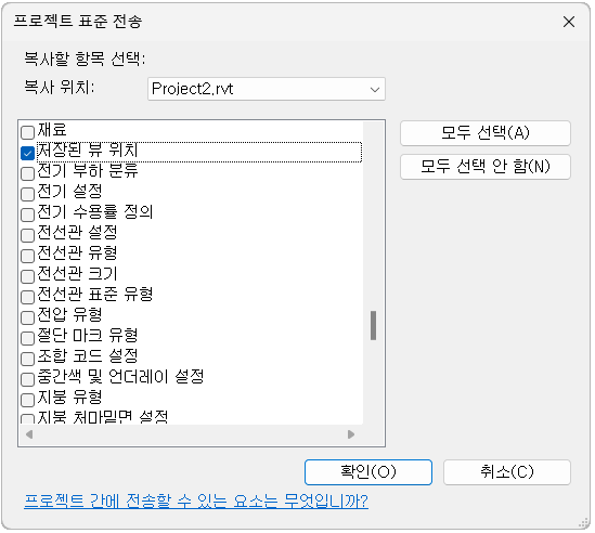

프로젝트 표준 전송
저장된 위치는 프로젝트 표준 전송저장된 위치 보기를 사용하여 모델 간에 전송할 수 있습니다.
이렇게 하면 저장된 위치가 모두 지정된 모델로 전송됩니다. Revit은 저장된 위치 이름과 각 이름에 정의된 값이 일치하는지 확인하고 해당하는 경우 덮어 쓸지 묻는 메시지를 표시합니다.

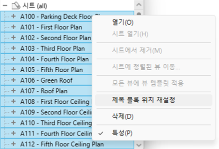

제목 블록 위치 재설정
제목 블록 위치 재설정을 사용하여 시트에 배치된 제목 블록 인스턴스를 기본 원점으로 다시 이동할 수 있습니다.
이 명령은 프로젝트 탐색기에서 제목 블록 인스턴스 또는 시트를 여러 개 선택하는 경우 사용할 수 있습니다.
